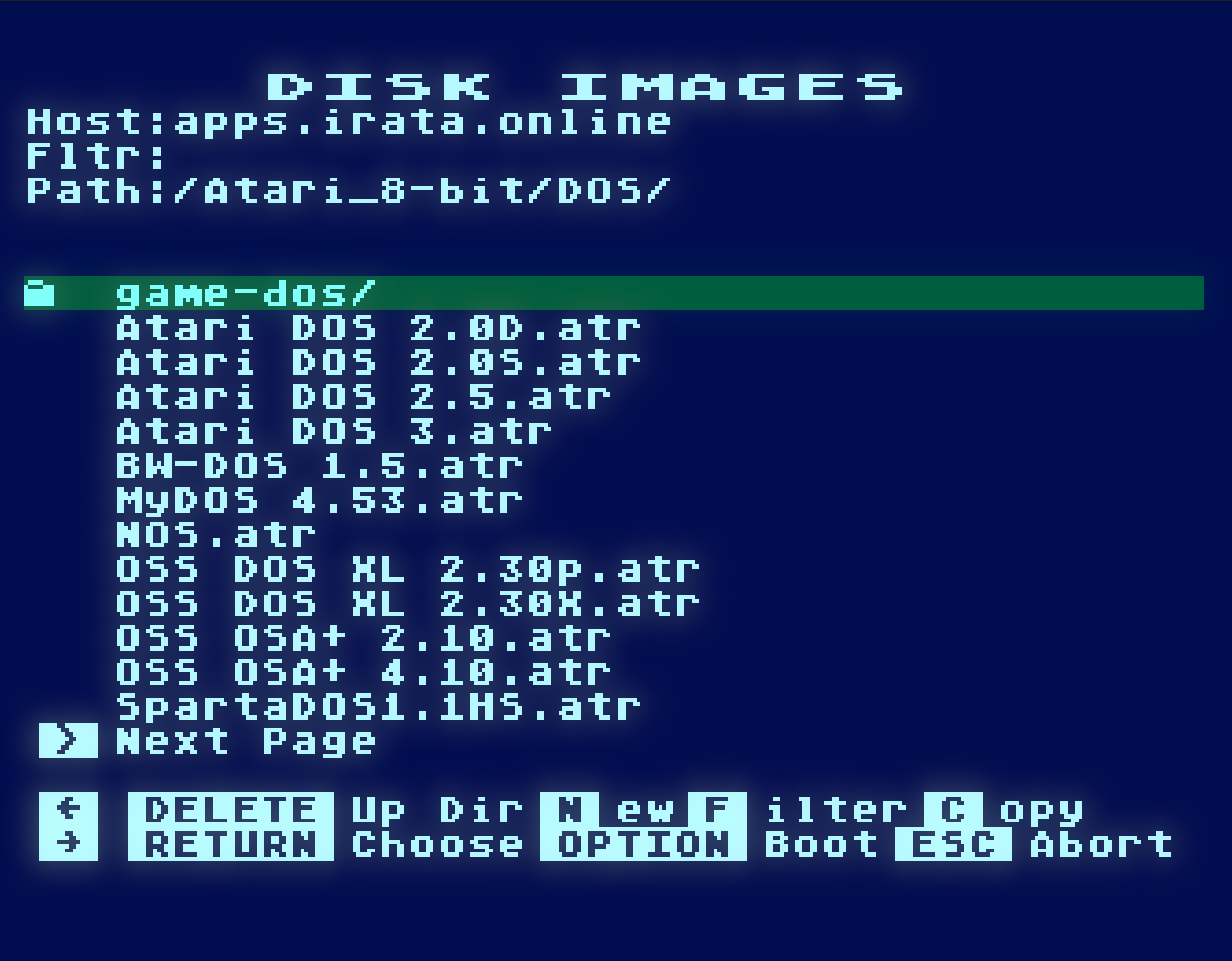

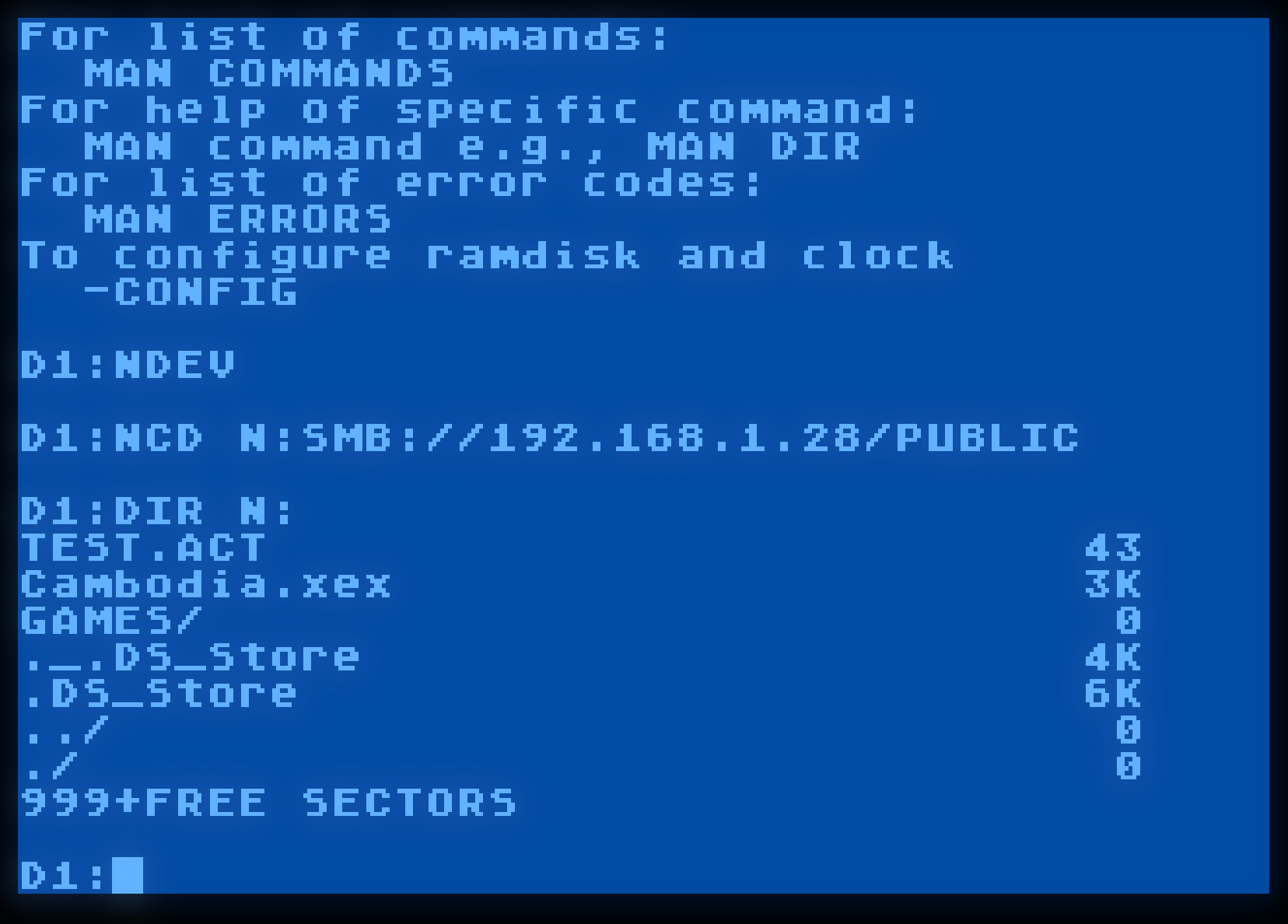

Kurze Antwort: Es existiert bereits. NDEV.COM ist in der Version von BW-DOS enthalten, die Sie von FujiNet (auf apps.irata.online) laden können, und lädt einen N: Handler in jedes DOS. In der Tat haben alle DOS in dem von mir erwähnten Ordner diesen Handler bereits vorinstalliert.
Sobald es geladen ist, stellt es das N:-Gerät zur Verfügung, und Sie können es verwenden.

Short answer: It already exists. NDEV.COM, and is bundled in the version of BW-DOS you can load from FujiNet (on apps.irata.online), and loads an N: handler into any DOS. In fact, all of the DOS in the folder I mention have it ready to go.
Once loaded, it provides the N: device, and you can use it.
